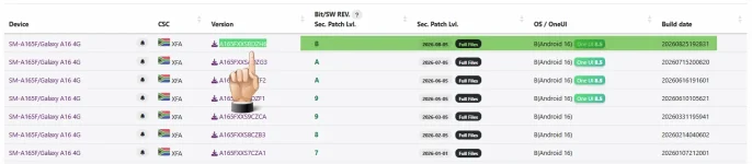

Samsung SM-A165F (Galaxy A16) Erase FRP By ISP
تجربة ناجحة
مستوى الحماية على Bootloader (B=11) آخر حماية لتاريخ كتابة هذا الموضوع
بيانات العملية:
