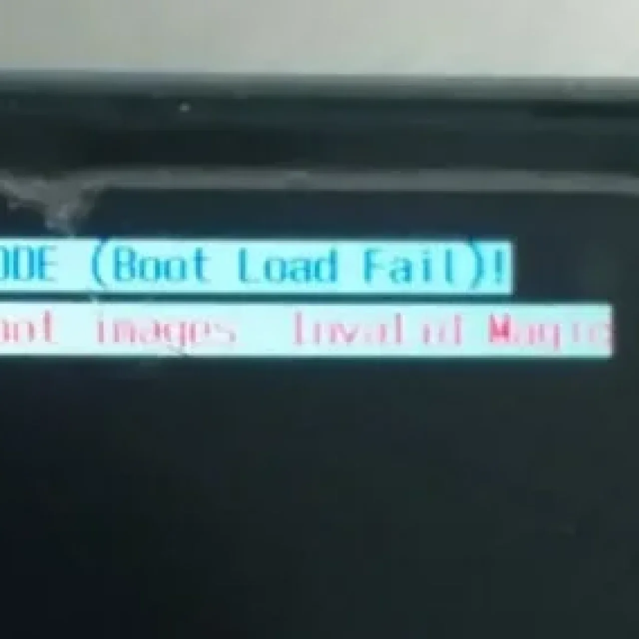

الموضوع 'Samsung A14_A145F (Boot Load fail)'
تم بعون الله تصليح مشكل (Boot Load fail) لهاتف Samsung A14_A145F بعد محاولة فاشلة لإصلاح البوت على برنامج Chimera، لم يتم تشغيل الهاتف على الرغم من أن لوغو العملية يوضح نجاحها بعدها تم رفع الذاكرة eMMC KMDV6001DB-B625 وعند ربطها مع البوكسMedusa Pro لا تحقق اتصال Please disconnect battery and USB cable. Model Settings: Interface : eMMC Voltage : 3.2V Bus Mode : 1 bit Bus speed : Auto Connecting... Device : Samsung eMMC DV6DBB Page size : 512 B Block size : 512 B Block...
