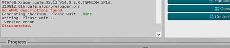

هل يمكن استنتاج أي شيء من اللوغو المرفق في الموضوع باستثناء أن البوكس لم يجد نظام الأندرويد..؟
أثناء تمرير dump عن طريق unlock tool لـ 13c أغلقت الواجهة بالخطأ. وفقدت البوت للهاتف..
حاولت الإصلاح عن طريق ملف سكاتر على واجهة البوكس لكن لم ينجح الأمر..
الاستفسار الآن عن لوغو الميدوزا..

الله الموفق.
نعم يمكن ملاحظة ان config خاطئ
Partition config : (0x50) 01010000
Boot partition enable : Boot partition 2
(Bus width = 8Bit)
Boot ACK : Boot acknowledge sent during boot operation Bit
الصحيح
PHP:
Partition config : (0x48) 01001000
Boot partition enable : Boot partition 1
(Bus width = 8Bit)
جزاك الله خيرا ..حتى بعد التعديل من الواجهة لم تنجح العملية
تم تنزيل فلاش مطابق حسب اللإيمي والمشكلة نفسها (لأن الفلاش على الهاتف قبل توقفه معدل ..)
جاري البحث عن ملف إصلاح..
الله الموفق
