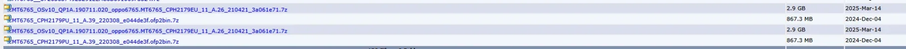

عفوا اخي الكريم لقد كنت خاطئا في اسم الموديل فالهاتف تبين لي انه a15 وليس a15s لذلك بعد تفليش الهاتف بفلاشة a15 اشتغل عادي لكن بقي مشكل الايمي ربما dft or pandora وحدهما هما اللذان يقومان بالغرض شكرا على كل حال.

لقد قمت يحل المشكل من خلال فلاشة اصلاح الايمي وتم استرجاع الايمي شكرا
