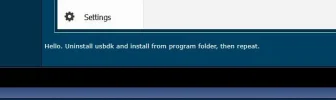

بداية ظهرت هذه المشكلة عند اختيار تبويب exynos من الواجهة..
والحل من فريق البرنامج نفسه :
Hello. Uninstall usbdk and install from program folder, then repeat​
إلغاء التثبيت من :
Programmes et fonctionnalités
على Panneau de configuration
ثم إعادة التثبيت من مجلد تثبيت البرنامج ..
تمَّ الحل والحمد لله..
