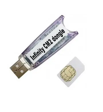

هذه بعض المعلومات على موقع الدونجل ..
هنا.
الصورة :

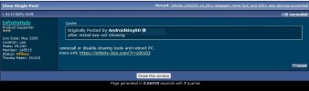

وهذا أحد أجوبة فريق الدونجل..
هنا
الله الموفق.
