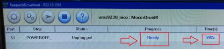

السلام عليكم و رحمة الله وبركاته .
تم الحل
الحمد لله بعد عدة محاولات مع فلاشات و نسخ لبرنامج spd research
تم التفليش بنجاح و الهاتف اشتغل
الفلاشة
RMX3511PU_11.A.16_0160_202201192004.zip
البرنامج
SPD_Research_Tool_R22.19.1301.zip
صورة البرنامج

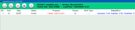

---- موضوع المشكلة----
عند محاولة فلاش هاتف realme c35
موديل rmx3511
باستعمال اداة spd upgrade/research
تظهر رسالة failed ocdt is not 0
هل يوجد حل بالرغم اني جربت عدة نسخ من الفلاشات .
او اذا في احد عنده فلاشة لهذا الجهاز تكون مضمونة .
الهاتف dead boot
و لا يظهر اي شيء . لكن يظهر على port 51
sprd u2s diag
