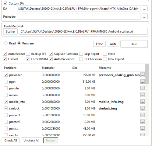

الهاتف من طراز 5026 هدا ماكان مكتوب في الهاتف قبل عمل فورمات من اعدادت الهاتف مباشرة بعد الإنطفاء ظهرت هده الرسالة
لأكثر من 30 دقيقة ثم اعدات تشغيل يدويا نفس المشكل ثم نزع البطارية و اعادتها نفس المشكل
ثم تحميل فلاش متوفرة في موقع ايزي فريموير التابع لفريق EFT اسم الفلاشة
5026D-2[X=A,B,C,D]ALRU1_FR6
الحهاز حليا به مشكل في النظام System
لأنه حاولة اخد نسخة احتياطية للفلاش عن طريق فريوز قولد وعند الوصول الى ملفات السيستسم يبقى عالق
للإشارة جربة تفليشه بEFT و Octoplus Frp وكدلك Sp Flashtools ودائما تواجهني مشاكل ممكن طريقة الصحيحة للتفليش او اي اقتراح من الإخوة الصراحة اجهزة MTK و Spd هدا حالها​
رد: طلب مساعدة في تفليش ot-5026
#  General Setting
- general: MTK_PLATFORM_CFG
  info:
    - config_version: V1.1.2
      platform: MT6580
      project: a3a63g_gmo
      storage: EMMC
      boot_channel: MSDC_0
      block_size: 0x20000
#  Layout Setting
Smart phone flash tool
Error : S_Security_SLA_Fai_(6004) ,MSP ERROE Code 0x00
[Hint]
