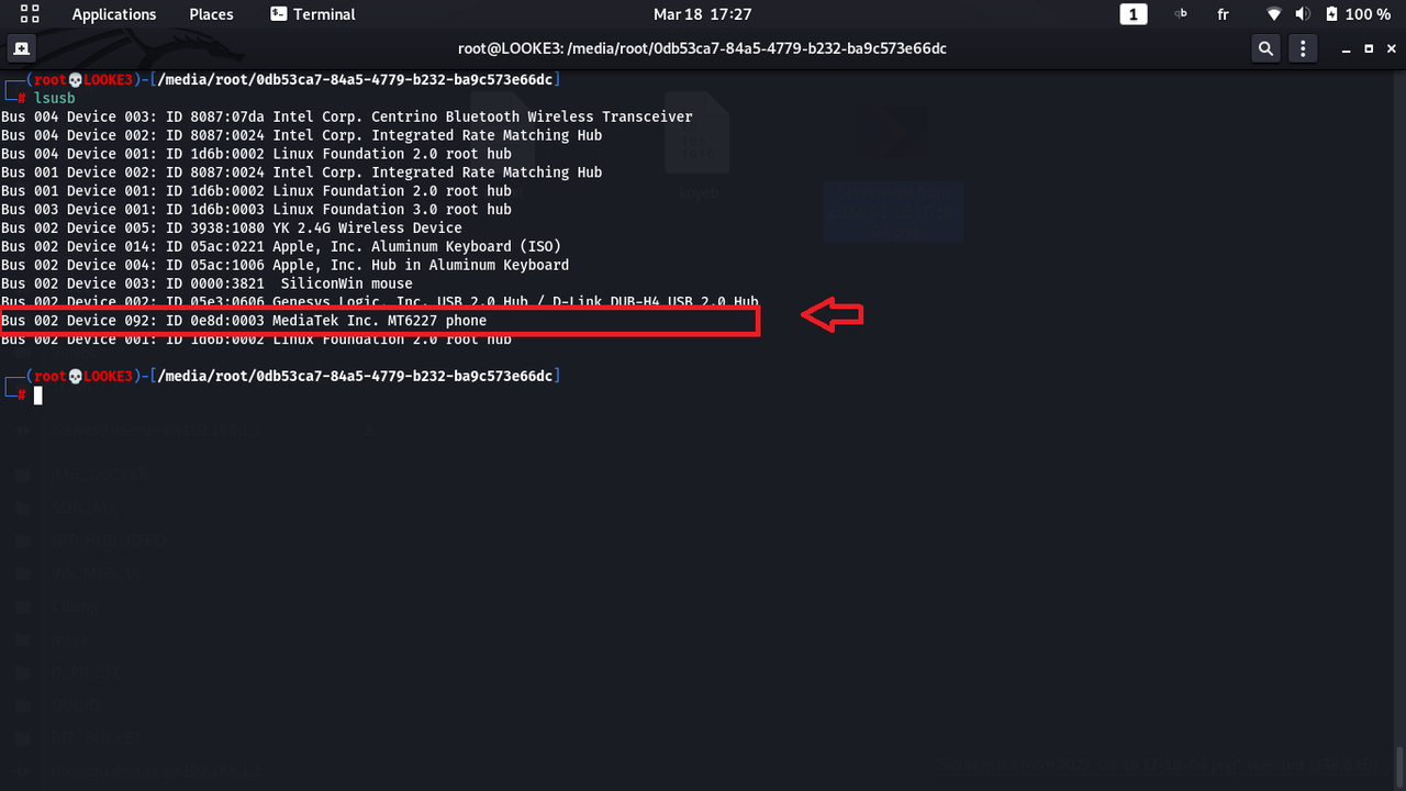

    مع العلم انني قمت بتفليشه سابقا لكني فقدت جميع البرامج مع تلف الهرد ديسك احاول تفليشه ببرنامج LG Flash Tool 2014 لكنه لم يتعرف على الهاتف usb not present
  • 2- و هل يمكن تحويل الروم kdz الى Scarlet وتفليشه SP Flashtool
  • 3- هلlg xpower 2 يحتوي على معالجات mtk لانه بعد فحص الهاتف تبين انه mt 6227 ارجو التاكيد
من موقع gsmarena: نعم هو يحمل معالج mtk . و توجد نسخة امركية M320G تحمل معالج Qualcomm
