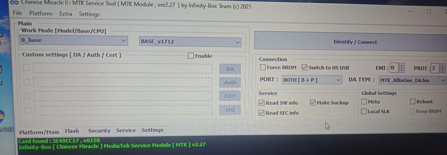

PORT : Both (B+P)
ربما أنت مفعل Local SLA
شاركنا بصورة للإعدادت CM2MT2 لنفهم المشكل

رد: d tech dsp 01 frp راني حاصل
شوف أخي إعدادت تبان مليحة
يبقى المشكل من جهة الهاتف
تحقق من
الأزرار البطارية الكابل
INFO : Unknown reason : Check cable and battery!​
