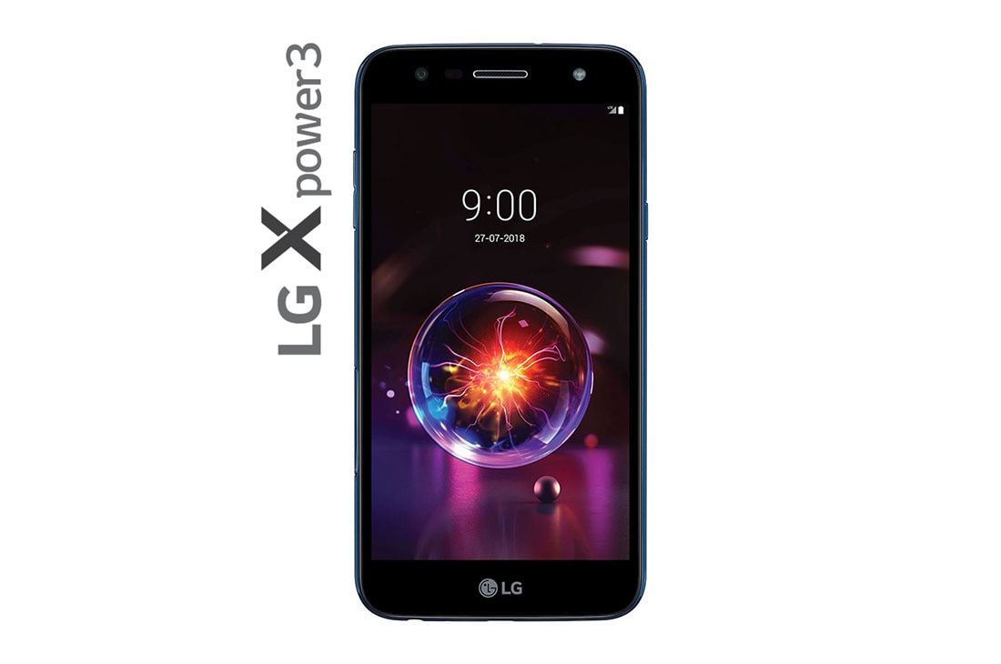

تم اصلاح وربير بوت هاتف LG LMX510 يحمل معالج MTK
ليس معالج qualcomm الموجود في السيبو ر البوكس
هاتف عنيد LG XPOWER 3 .....توصيل نقاط بحذر .....

نجاح العملية
ملاحظة مهمة : لنجاح العملية نعتمد على جميع التوصيلات لا نستغني عن 1.8-2.8 فولط
وتعويضهم بــــــــــــــــــــ : usb
سيتم رفع لوغ الاصلاح ........
