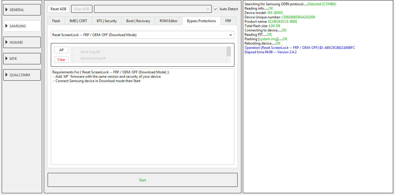

ازالة قفل الشاشه لهاتف SM-G930S Samsung Galaxy S7 الموجه لكوريا نظام 8 مع FRP OFF

Searching for Samsung ODIN protocol.....Detected {COM69}
Reading info.....OK
Device model: SM-G930S
Device Unique number: CE061606D9AA210204
Product name: KLUBG4G1CE-B0B1
Total flash size: 4,04 GB
Connecting to device.....OK
Reading PIT.....OK
Flashing [system.img].....OK
Rebooting device.....OK
Operation {Reset ScreenLock -- FRP / OEM: OFF} ID: A6EC9C6611160BFC
Elapsed time 04:08 -- Version 3.4.2

بارك الله فيك اخي استفسار فقط لاني اشتريت الدنقل جديد . هل يجب استعمال ملفات الــap نفس الاصدار الموجود على الهاتف او لا يهم
رد: ازالة قفل الشاشه لهاتف SM-G930S Samsung Galaxy S7 الموجه لكوريا نظام 8 مع FRP O
بالتاكيد يلزم نفس الاصدار
