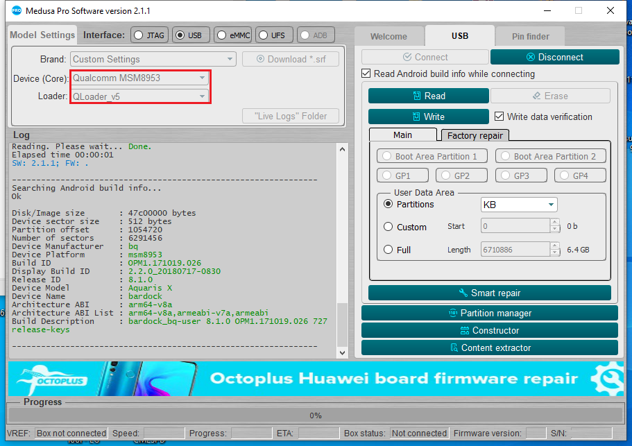

Model Settings:Interface : USB
Core      : Qualcomm MSM8953
Loader    : QLoader_v5
Connecting...
Sending loader...OK.
Loader successfully initialized.
Device       : CoreID_000460E1
Page size    : 512 B
Block size   : 512 B
Block count  : 61071360
Size         : 29.12 GB (29820.00 MB)
Connect successful.
SW: 2.1.1; FW: .
P00: GPT              (00000000, 00020000)    64 MB
P01: modem            (00020000, 0002A000)    84 MB
P02: fsc              (00060000, 00000002)    1024 b
P03: ssd              (00060002, 00000010)    8 KB
P04: sbl1             (00060012, 00000400)    512 KB
P05: sbl1bak          (00060412, 00000400)    512 KB
P06: rpm              (00060812, 00000400)    512 KB
P07: rpmbak           (00060C12, 00000400)    512 KB
P08: tz               (00061012, 00001000)    2048 KB
P09: tzbak            (00062012, 00001000)    2048 KB
P10: devcfg           (00063012, 00000200)    256 KB
P11: devcfgbak        (00063212, 00000200)    256 KB
P12: dsp              (00063412, 00008000)    16 MB
P13: modemst1         (0006B412, 00000C00)    1536 KB
P14: modemst2         (0006C012, 00000C00)    1536 KB
P15: DDR              (00080000, 00000040)    32 KB
P16: fsg              (00080040, 00000C00)    1536 KB
P17: sec              (00080C40, 00000020)    16 KB
P18: splash           (000A0000, 00005800)    11 MB
P19: aboot            (000C0000, 00000800)    1024 KB
P20: abootbak         (000C0800, 00000800)    1024 KB
P21: boot             (000C1000, 00020000)    64 MB
P22: recovery         (000E1000, 00020000)    64 MB
P23: devinfo          (00101000, 00000800)    1024 KB
P24: system           (00101800, 00600000)    3072 MB
P25: cache            (00720000, 00080000)    256 MB
P26: persist          (007A0000, 00010000)    32 MB
P27: misc             (007B0000, 00000800)    1024 KB
P28: keystore         (007B0800, 00000400)    512 KB
P29: config           (007B0C00, 00000040)    32 KB
P30: oem              (007B0C40, 00080000)    256 MB
P31: limits           (00840000, 00000040)    32 KB
P32: mota             (00860000, 00000400)    512 KB
P33: dip              (00860400, 00000800)    1024 KB
P34: mdtp             (00860C00, 00010000)    32 MB
P35: syscfg           (00870C00, 00000400)    512 KB
P36: mcfg             (00871000, 00002000)    4 MB
P37: lksecapp         (00880000, 00000100)    128 KB
P38: lksecappbak      (00880100, 00000100)    128 KB
P39: cmnlib           (00880200, 00000200)    256 KB
P40: cmnlibbak        (00880400, 00000200)    256 KB
P41: cmnlib64         (00880600, 00000200)    256 KB
P42: cmnlib64bak      (00880800, 00000200)    256 KB
P43: keymaster        (00880A00, 00000200)    256 KB
P44: keymasterbak     (00880C00, 00000200)    256 KB
P45: apdp             (008A0000, 00000200)    256 KB
P46: msadp            (008A0200, 00000200)    256 KB
P47: dpo              (008A0400, 00000010)    8 KB
P48: logdump          (008A0410, 00020000)    64 MB
P49: userdata         (008C0410, 0317DBCF)    24.75 GB
Backuping modemst1 partition...
Opening C:/Program Files (x86)/Medusa Pro Software/Backups/_modemst1_0x6b412_0xc00_15_06_2020_22_51_18.bin file...
Reading. Please wait... Done.
Elapsed time 00:00:00
SW: 2.1.1; FW: .
Backuping modemst2 partition...
Opening C:/Program Files (x86)/Medusa Pro Software/Backups/_modemst2_0x6c012_0xc00_15_06_2020_22_51_18.bin file...
SW: 2.1.1; FW: .
Backuping fsg partition...
Opening C:/Program Files (x86)/Medusa Pro Software/Backups/_fsg_0x80040_0xc00_15_06_2020_22_51_18.bin file...
SW: 2.1.1; FW: .
---------------------------------------------------------------Searching Android build info...
Ok
Disk/Image size       : 47c00000 bytes
Device sector size    : 512 bytes
Partition offset      : 1054720
Number of sectors     : 6291456
Device Manufacturer   : bq
Device Platform       : msm8953
Build ID              : OPM1.171019.026
Display Build ID      : 2.2.0_20180717-0830
Release ID            : 8.1.0
Device Model          : Aquaris X
Device Name           : bardock
Architecture ABI      : arm64-v8a
Architecture ABI List : arm64-v8a,armeabi-v7a,armeabi
Build Description     : bardock_bq-user 8.1.0 OPM1.171019.026 727 release-keys

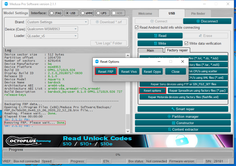

---------------------------------------------------------------Backuping FRP data...
Opening C:/Program Files (x86)/Medusa Pro Software/Backups/FRP_0x7b0c00_0x40_15_06_2020_22_52_28.bin file...
SW: 2.1.1; FW: .
Removing FRP. Please wait... Done.
SW: 2.1.1; FW: .
