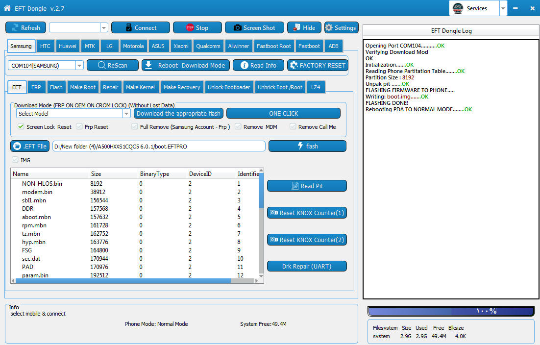

ازالة قفل الشاشه ل Samsung Galaxy A5 3G SM-A500H frp off من دون ضياع البيانات 6.0.1

المشكل لما يكون الهاتف به نمط وغير مفعل adb فكيف تتعرف عليه ؟
رد: ازالة قفل الشاشه ل Samsung Galaxy A5 3G SM-A500H frp off من دون ضياع البيانات 6.0
لصناعة ملف بوت لفك النمط ( توصيل اي هاتف عندك مع تفعيل adb )
ثم تفليش الملف الناتج للهاتف الذي عليه نمط
تم تجريب الطريقة على i9500 تم الجذف بكل سهولة
