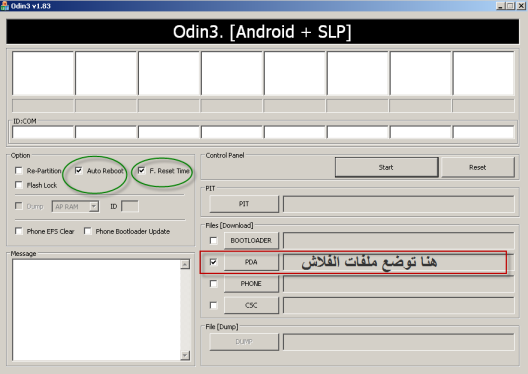

بعدها نفتح برنامج التفليش N7000-odinv1.13
ونتبع الشرح مع الصور
البداية بالتعليم على 3 خيارات auto reset +reset time + PDA

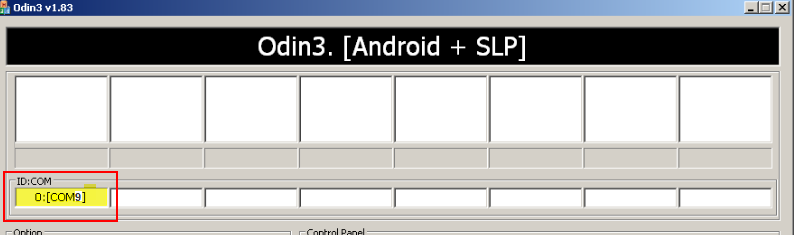

بعد أن تعلم على الخيارات الثلات قم بادخال الهاتف في وضع الداونلود بالضغط على الازرار الثلاتة في نفس اللحظة زر التشغيل + زر خفض الصوت + زر HOMe
بعد أن تلاحظ أن الهاتف دخل في وضع الداونلود قم بالضغط على زر تعلية الصوت
وايصاله بالكمبيوتر
وكل هذا طبعا بعد تثبيت samsung kies
ستلاحظ أن البرنامج تعرف على الهاتف واختار رقم الكوم المناسب
ضع ملفات الفلاش في خانة PDA
الآن الجهاز جاهز للتفليش
اضغط على زر START وانتظر لغاية استكمال العملية
مبروك عليك تم التحديث والتعريب
وايصاله بالكمبيوتر
