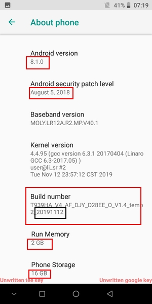

السلام عليكم و رحمة الله تعالى و بركاته
(نواصل مع الحصريات)

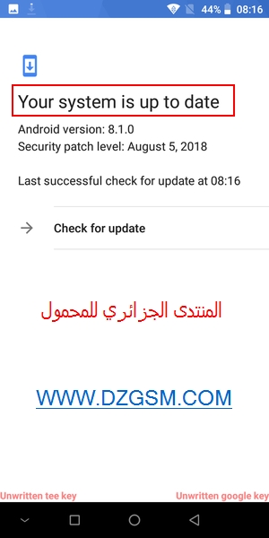

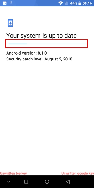

تم بحمد الله سحب فلاشة Starlight Rio Star 8.1.0 اخر اصدار بتاريخ 20191112 على العملاق CM2MT2
للاسف لا تحل مشكلة الكتابة الحمراء و لكنها تتخلص من ازعاج التحديث التلقائي و توقف شاشة اللمس بدون ايقاف تطبيق التحديث و حتى بعد الفورمات يبقى اللمس يعمل على الاقل لحد الساعة حتى صدور تحديث جديد
بيانات الهاتف
[LEFT][SIZE=4][COLOR=#0000FF]Operation : Identify[/COLOR][/SIZE] [ v2.09 ]
DA : USB : HIGH-SPEED
Boot done!
Patch Level    : O11019
Display ID     : T939HA_V4_AF_DJY_D28EE_O_V1.4_temp2_[SIZE=4][COLOR=#0000FF]20191112[/COLOR][/SIZE]
Ver. CodeName  : REL
Ver. Release   : [SIZE=4][COLOR=#0000FF]8.1.0[/COLOR][/SIZE]
Sec. Patch     : 2018-08-05
Build Time     : 1573564601
Product Model  : RIO STAR
Product Brand  : [SIZE=4][COLOR=#0000FF]starlight[/COLOR][/SIZE]
Product Name   : RIO_STAR
Product Device : [SIZE=4][COLOR=#0000FF]RIO_STAR[/COLOR][/SIZE]
Product Manfct : teksun
Product Info   : t939ha_v4_af_djy_d28ee_o
Product Board  : t939ha_v4_af_djy_d28ee_o
Board Platform : mt6739
USERDATA : [SIZE=4][COLOR=#0000FF]ENCRYPTED[/COLOR][/SIZE]
STORAGE : LifeStatus : OK!
Done!
Elapsed: 00:00:18[/LEFT]

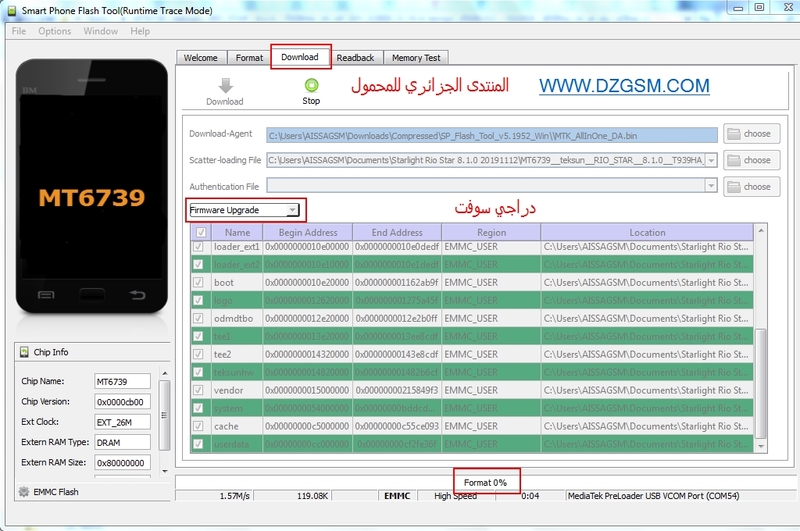

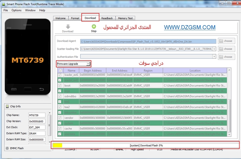

التفليش على sp flash tool
بالتوفيق
