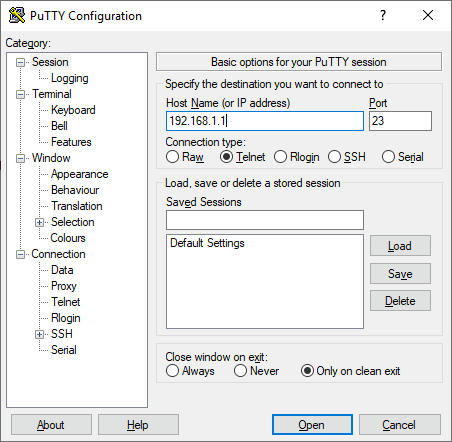

3- نحمل برنامج PuTTY
https://www.chiark.greenend.org.uk/~sgtatham/putty/latest.html
نفتح البرنامج ونعدل عليه كالتالي بدون تغير
سوف تفتح لنا خانة الاوامر
نكتب الامر التالي
telnet 192.168.1.1
نكتب الامر التالي
telnet 192.168.1.1
