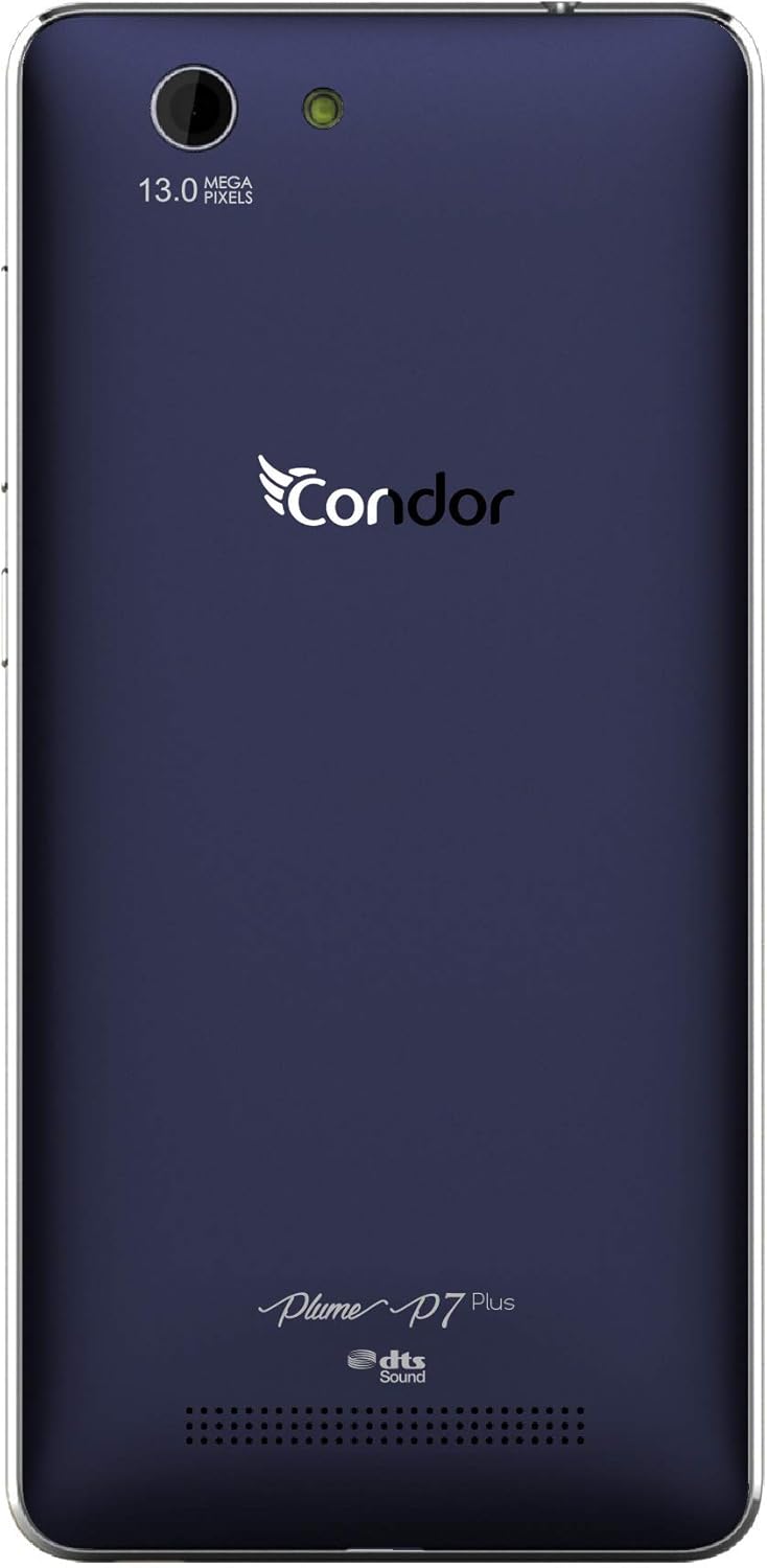

samy_
6 فبراير 2020
14
رد: طلب روم ل CONDOR_P7_Plus المهم ينصب عن طريق الريكوفري twrp
هل لونه ازرق
samy_
6 فبراير 2020
14
هل لونه ازرق
