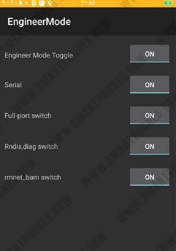

طريقة تفعيل خاصية DiagInterface للهاتف بدون روت
اكتب هذا الكود #801#* و قم بتفعيل كل الخصائص
صورة للتوضيح
