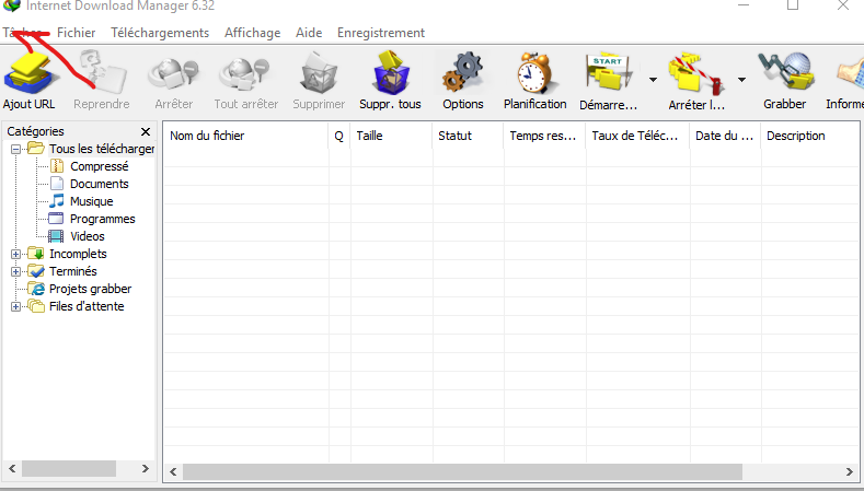

http://bigota.d.miui.com/9.3.21/nik...21_20190321.0000.00_6.0_global_515c8cf575.tgz
التحميل Internet Download Manager
copie lien a agouter neuveux telechargement
الفاشة الخاضة بالأخ خاصة بوضع recovery
عند الأنتهاء من التحميل غير أمتداد الملف الى .rar
فك الضغط و فلش ب sp flash tools مع تخطي perloader
