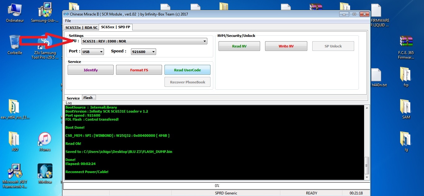

مع عودة منتدانا العزيز اقدم لاخوتي فلاشة حصرية للوافد الجديد blu diva z3 المسحوبة على CM2 واجهة SCR الخاصة بمعالجات SPD.

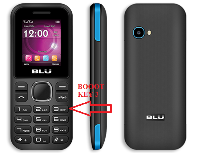

صورة الهاتف مع زر البوت
اختيار المعالج في الواجهة كما في الصورة
LOG INFORMATION
Operation : Read Flash [ v1.02 ]
1. Power off device
2. Press and hold BootKey or use BootCable
3. Insert cable and battery in device!
Wait for device ...
Device Connected!
BootVersion : SPRD3
BootSource : InternalLibrary
BootVersion : Infinity SCR SC6531E Loader v 1.2
Port speed : 921600
FDL Flash : Control transfered!
Boot Done!
CS0_MEM : SPI : [WINBOND] : W25Q32 : 0x00400000 [ 4MiB ]
Read Ok!
Saved to : C:\Users\ichigo\Desktop\BLU Z3\FLASH_DUMP.bin
Done!
