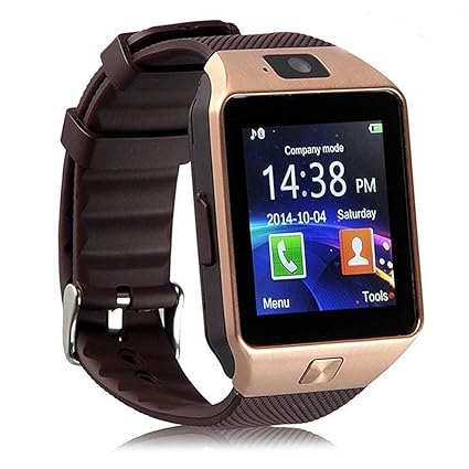

أقدم لكم فلاشة الساعة الذكية المذكورة DZ09 والتي قمت بأخذ فلاشة منها بواسطه cm2 mtk .

نزلت الفلاشه بطل التتش يشتغل
ممكن تعطولنا حل صرالي نفس المشكل توقف التاتش
