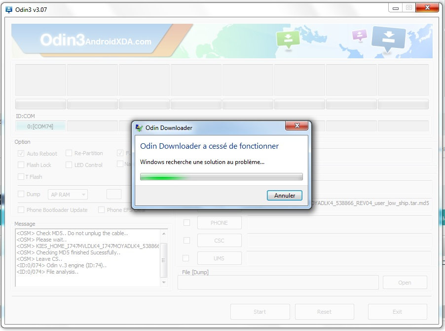

شكرا لم تنجح معي
المشكلة اني تابعت كل الخطوات وعند ادخال ملف الفلاش المعدل TAR.MD5 ببرنامج odin عندي خطا كما في الصورة
ثم حولت مرة اخرى بي ادخال ملف الفلاش المعدل قمت بحدف صيغة md5 وتركت فقط tar فدخل الافلا لاكن كتب FAIL كما في الصورة
