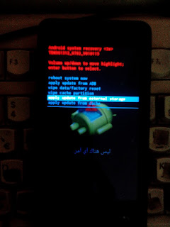

3- أنزع البطاريه من الجهاز وضعها ثانيتا ثم اضغط علي مفتاح رفع الصوت + مفتاح تشغيل الهاتف في وقت واحد كما في الصورة
IMG_%25D8%25B8%25C2%25A2%25D8%25B8%25C2%25A0%25D8%25B8%25D8%258C%25D8%25B8%25C2%25A5%25D8%25B8%25D8%258C%25D8%25B8%25C2%25A0%25D8%25B8%25C2%25A2%25D8%25B8%25C2%25A7_%25D8%25B8%25C2%25A0%25D8%25B8%25C2%25A5%25D8%25B8%25C2%25A5%25D8%25B8%25C2%25A3%25D8%25B8%25C2%25A2%25D8%25B8%25C2%25A7.jpg
4- سوف يدخل الهاتف في وضع الريكفري سوف تضغط علي مفتاح خفض الصوت للتمرير الي اسفل حتي تقف علي خيار
apply update from externl storge
وتضغط علي مفتاح الباور (تشغيل الهاتف واغلاقه)
ثم نختار ملف الروم من الميموري كارت ونضغط علي تأكيد بمفتاح البور
سوف يبدأ التنصيب بإذن الله.
