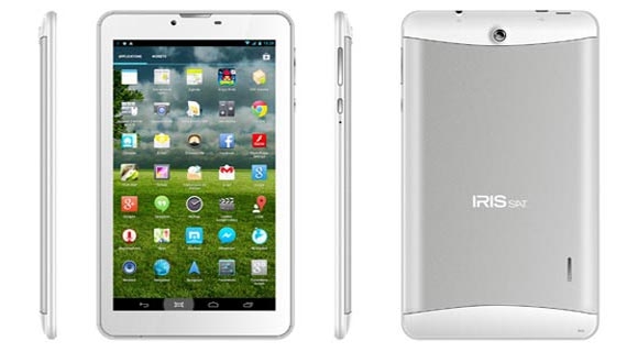

وكما عودناكم دائما مع المنتوجات الجزائرية نقدم لكم الفلاشة المؤخذة من جهاز سليم لتابلات iris sat dm-7g واول من اهديه هذه الفلاشة pcbrahim والاخ ناصر
صورة للجهاز
معلومات الجهاز
