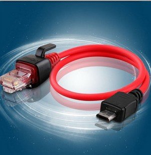

رد: مساعدة في تصليح ايمي i9003
اخي هل استعمل كبيل c3300k
ولكن لا يوجد غير يوسبي
ممكن توضيح
ولك الف شكر
إستعمل هذا الكابل أخي
