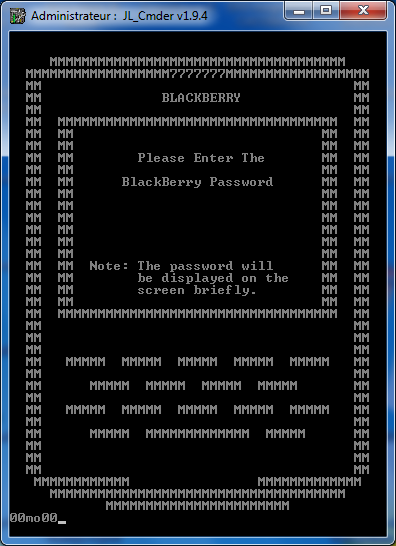

هناك برنامج آخر وهو CrackUtil وهو في المرفقات كذلك
نقوم بتثبيته ثم نفتحه من سطح المكتب ويطلب منا كلمة سر الهاتف
تابع الصورة
بعد الضغط على ok يعيد الهاتف التشغيل تلقائيا ويعمل Wipe data ، وتكون خاصية Disabled مفعلة

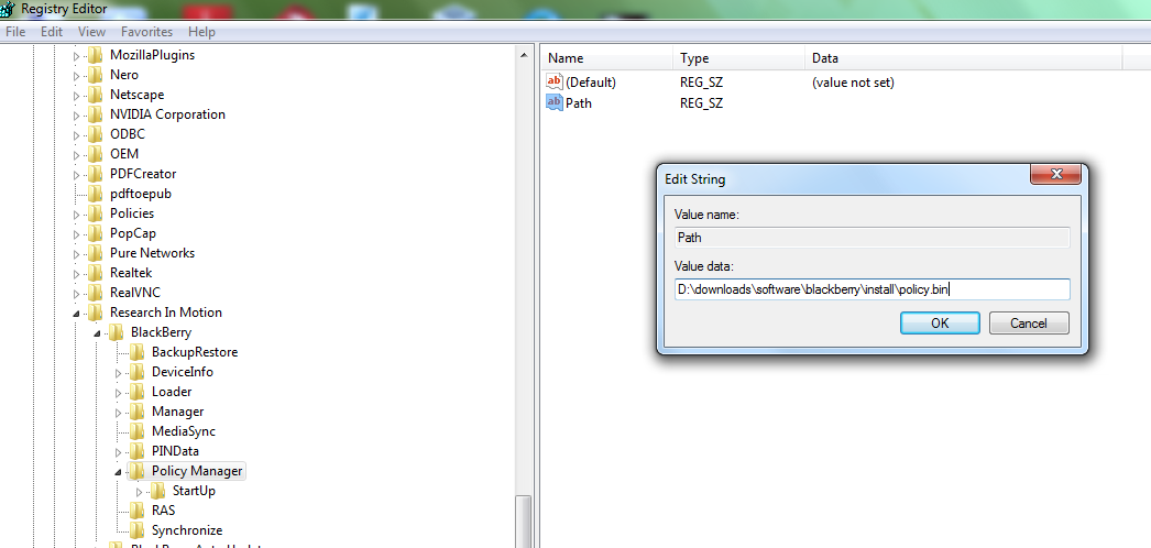

2. إما نقوم بما يلي:
1- نحمل الملف المرفق policy.rar ونفك الضغط عليه،نجد ملف policy.bin
2- نضعه في المسار (C:\Program Files\Research In Motion\BlackBerry)
3- نذهب إلى Start ثم Run - نكتب regedit
4- نذهب الى المسار HKEY_Current_Users\Software\Research In Motion\BlackBerry\PolicyManager
5- نضغط بالزر الأيمن ، ونقوم بإنشاء Valeur chaine/New أو New/String Value
6- نسميها Path ونكتب فيها كما في الصورة C:\Program Files\Research In Motion\BlackBerry\policy.bin
7- نغلق نافذة Regedit، نفتح برنامج Desktop Manager ونعمل Synchronize
8- نعيد تشغيل الهاتف وستكون خاصية ENABLED / DISABLED مفعلة بإذن الله
كما في الصورة
تم بحمد الله
