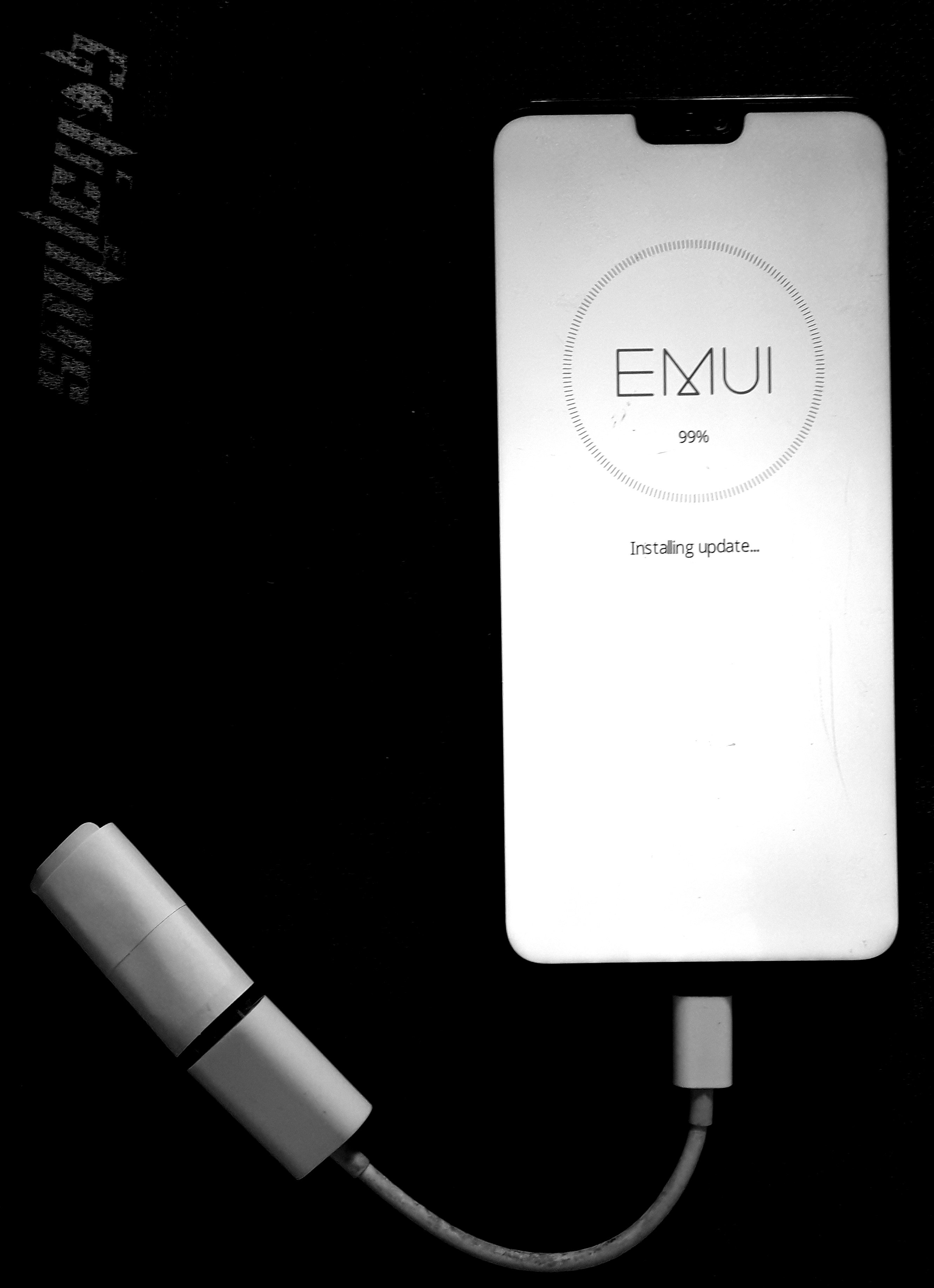

اقدم لكم فلاشة مدفوعة ومجربة لعمل داونجريد و تخطي frp
لهاتف Honor 8X JSN-L21
معلومات الهاتف قبل التفليش​
[SIZE=3]Checking fastboot device.....OK
Reading info.....OK
Device Model: JSN-L21
Device Firmware: :JSN-L21 9.1.0.[COLOR="#FF0000"]237[/COLOR](C431E1R1P1)
Device FB Lock: LOCKED
Device USER Lock: LOCKED
Device Lock: locked
Operation {Read info} ID: B8FAD80D9562071EEE5F129BF5D10FEC
Elapsed time 00:00 -- Version 1.7.9.1[/SIZE]
معلومات الهاتف بعد التفليش​
Reading info.....OK
Device Firmware: :JSN-L21 9.1.0.[COLOR="#FF0000"]219[/COLOR](C431E1R1P1)
Device Lock: locked
الفلاشة مرفوعة على ميديا فاير​
برنامج فك ضغط الفلاشة​
EF File Extractor V5.0.exe
التفليش على sd card او الفلاش ديسك
و في الاخير تخطي frp عن طريق ثغرت safe mode

التفليش يكون عن طريق كارت ميمري او فلاش ديسك بوصلة otg
حمل الفلاش من الموضوع اعلى و ضعها في كرت ميمري و اتبع الخطوات
https://www.youtube.com/watch?v=atTjaaPi7xo
