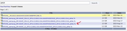

توجد بعض الفلاشات على موقع الدونجل، جرّب تمرير الحماية نفسها مع الاحتفاظ بنسخة عن ملفات الهاتف جانبا.. لعلها تنجح.
ملف إصلاح البوت لكل الحمايات غير مجاني، ثم الحماية على هاتفك 2 حسب اللوغو

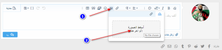

لايوجد هدا المكان عندي مكان اسقاط الصورة
سيتم معالجة المشكل من قبل إدارة المنتدى
