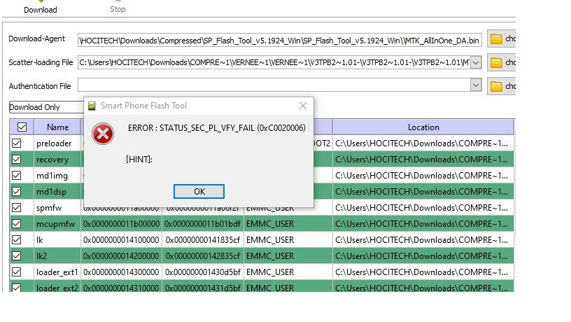

عندي مشكل في هاتف vernee x2 عند تمرير الفاش ببرنامج spflashtool لا يمر ويعطيني رسالة خطء كما موضح في الصورة
اريد مساعدة وبارك الله فيكم

1-تأكد من إستخدام Secure Boot DA (والمصادقة عند الطلب) الخاص للجهاز
2-قد يكون قسم واحد أو أكثر يمنع من تفليش الهاتف . ألغي جميع التحديد وحاول تفليش قسم واحد في كل مرة
3-جرب استخدام firmware آخر
4-حاول فتح Bootloader قبل تفليش
سأضع حل للمشكل إن شاء الله هنا

بارك الله فيك اخي هذا هاتف جديد لام اجد له Secure Boot DA اما فتح البوتلودر ان امكن الطريقة

اخي جمال بارك الله فيك الهاتف هذا ميت مشكل ميموار نحيتها وفرمطيتها ب easy jtag plus من بعد رديتها في الهاتف وبقية نفس المشكل
