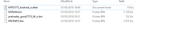

السلام عليكم يتم استرجاع وتصحيح imei لكن بعد اعادة تشغيل الهاتف يعود IMEI:Non valide
الايمي موجود الان لكن ابراج الشبكة لاتظهر
هل تغيير بطاقة الام يحل المشكل
DZ-Djamel-GSM
:: مراقب عام ::
9 يوليو 2018
5,461
4,352
DzGsm
مشاهدة المرفق 7486
لا داعي لتغيير بطاقة الأم فقط أعد كنابة الرقم التسلسلي في وضع meta mode
