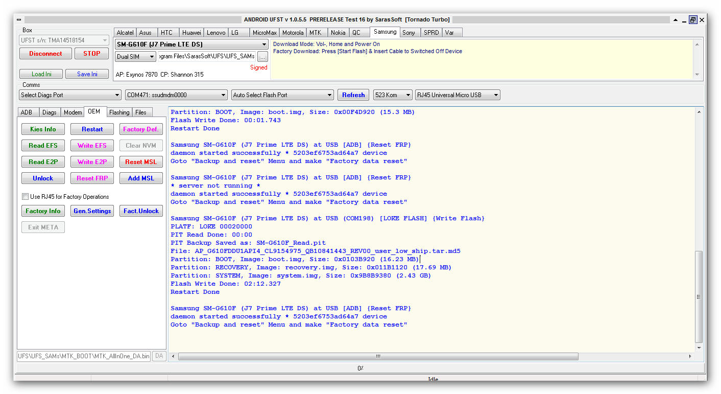

[FONT=&quot]السلام عليكم
الجهاز حمايته الاخيرة
[/FONT]
[FONT=&quot]g610fddu1aqe4[/FONT]​
[FONT=&quot]
الجهاز اتعبني كثيرا
تفليش الكومبنيشن ادى
الى تعليق على الشاشة السوداء
او عند تفليش اجزاء من الكومب فايل تحصل على تهنيج الخ
الحل كان
في البدء تفليش بروم رباعي
AP_G610FDDU1API4
ثم بالكومبنيشن الاتي
COMBINATION_ODD_FA60_G610FDDU1APK1_ODDFA60_G610FDD U1APK1_CL9139094_QB11447696_REV00_user_mid_noship. tar.md5
فقط sboot boot
بعدها نعيد تفليش الهاتف بالملف
AP_G610FDDU1API4
فقط من الروم الرباعي
لكن ازل خيار ال user data
بعدها سيعمل الهاتف ويعمل ال adb
من واجهة اليوكس اعمل frp reset
عندها ادخل الاعدادات وفعل
oem unlock
ثم اعمل ظبط مصنع
[/FONT]
