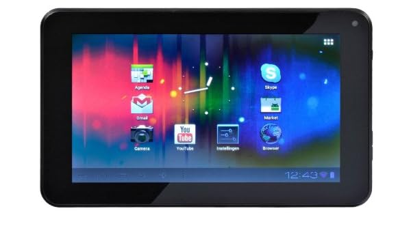

تم بفضل الله حل مشكلة التوقف على الشعار
والتاتش لتابليت polaroid MID0714 معالج rk2926 على CM2RKT
وسحب الفلاشة .........
ملاحظة : يتم تبويت الجهاز بالضغط مفاتيح : VOL+VOL- مع KEY POWER
ونرفع بمجرد بداية التفليش
وللعلم الفلاشة متوافقة مع كارت رقم 86V V2.1 وتحل مشكلة الشاشة
